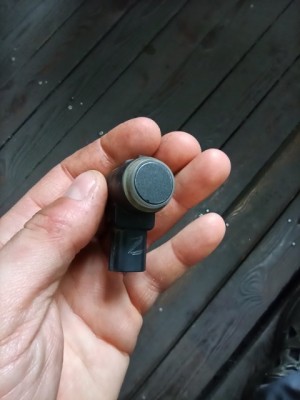

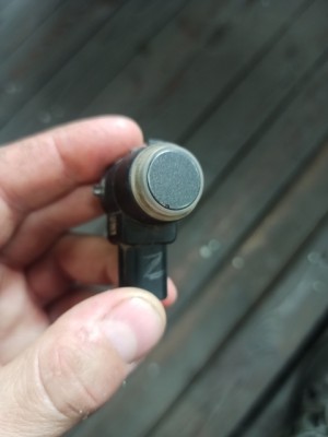

Witam, potrzebuje odczytać kolor czujnika, żeby kupić używke z allegro
Który numer za to odpowiada

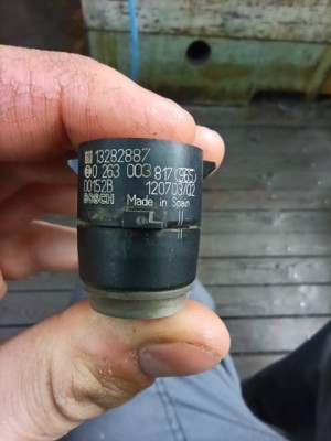

Numer gm 13282887
Bosch 0 263 003

Tą kolorową część można ściągnąć i przełożyć ,biały okrąg jest pierścieniem centrująco stabilizujący a czarny malowany kapturek jest osadzony na tzw .pierścieniu (klik) ja swoje zamieniałem tylko dla przestrogi posmarowałem silikonem 300 st (czarny lub czerwony)może być z uwagi iż się nie klei jak te domowe

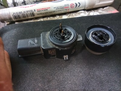

Nie uszkodzenia nic jak wyjme te wtyki?
Ten na zdjęciu i tak nie działa, więc rozebralem

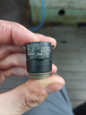

Obstawiał bym ten nr 00152B
tak odczytuj nr.GM 13282887 BOSCH 0263003817 / 0 263 003 817

Ale po co wyjmować wtyki z prawej na zdjęci masz membranę
spider-tourer
Chodziło mi o to co rozebralem, czy jak przełożę prawa stara część z moim kolorem do nowego czujnika czy będzie to chulac.

W dwóch przełożyłem i działają trzeci nie chciał ,co do zamienników się nie wypowiem są różne opinie
