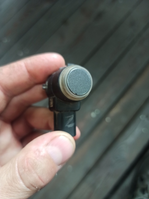

Witam, potrzebuje odczytać kolor czujnika, żeby kupić używke z allegro
Który numer za to odpowiada
Numer gm 13282887
Bosch 0 263 003

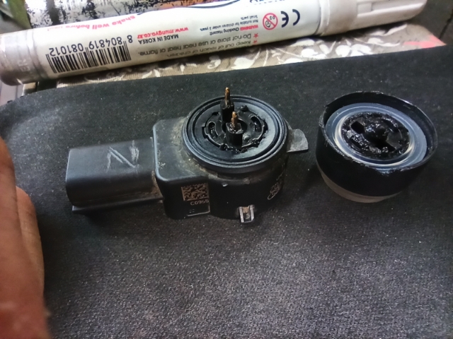

#2 Post autor: Pszczyna »
Tą kolorową część można ściągnąć i przełożyć ,biały okrąg jest pierścieniem centrująco stabilizujący a czarny malowany kapturek jest osadzony na tzw .pierścieniu (klik) ja swoje zamieniałem tylko dla przestrogi posmarowałem silikonem 300 st (czarny lub czerwony)może być z uwagi iż się nie klei jak te domowe

#3 Post autor: spider-tourer »
Nie uszkodzenia nic jak wyjme te wtyki?
Ten na zdjęciu i tak nie działa, więc rozebralem

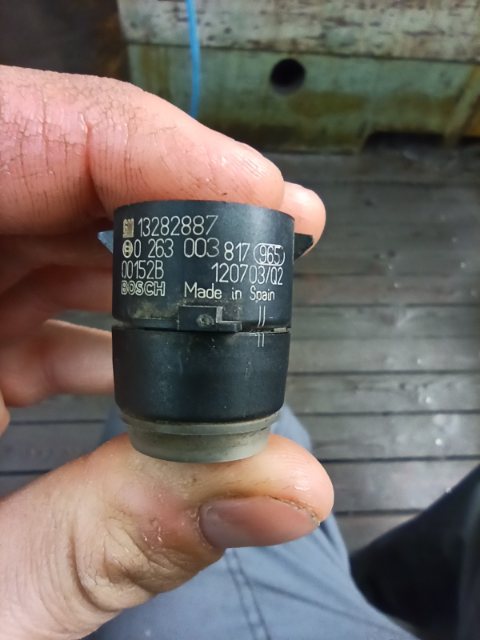

#4 Post autor: Pszczyna »
Obstawiał bym ten nr 00152B
tak odczytuj nr.GM 13282887 BOSCH 0263003817 / 0 263 003 817
Numer katalogowy oryginału:
OPEL 01235281, OPEL 1235142,
OPEL 1235281, OPEL 1238266,
OPEL 1249104, OPEL 12822254,
OPEL 13242365, OPEL 13282886,
OPEL 13282887, OPEL 13289572,
OPEL 13300715, OPEL 13333331,
OPEL 13333333, OPEL 13336397,
OPEL 13368131, OPEL 15880031,
OPEL 25855503, OPEL 25980282,
OPEL 39006734, OPEL 93191445
tu zamienniki
ESEN SKV 28SKV904,
HERTH+BUSS ELPARTS 70699403,
MAXGEAR 27-1332,
QUINTON HAZELL XPAR146,
RIDEX 2412P0005,
Stark SKPDS-1420004,
TOPRAN 208 443,
TOPRAN 622 053

Ale po co wyjmować wtyki z prawej na zdjęci masz membranę
spider-tourer

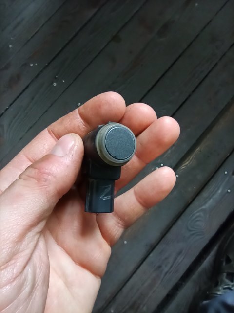

#5 Post autor: spider-tourer »
Chodziło mi o to co rozebralem, czy jak przełożę prawa stara część z moim kolorem do nowego czujnika czy będzie to chulac.
W sumie najlepiej to kupić w danym kolorze, ale zobaczymy co się trafi.
Czy zamienniki działają też?
Kiedyś kupiłem zamiennik i musiałem oddać.
#6 Post autor: Pszczyna »
W dwóch przełożyłem i działają trzeci nie chciał ,co do zamienników się nie wypowiem są różne opinie
