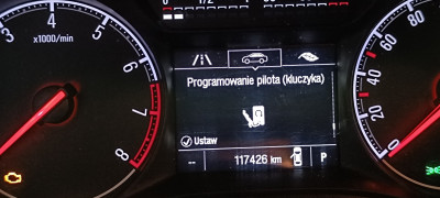

A próbował ktoś programować przez funkcje w menu licznika?
