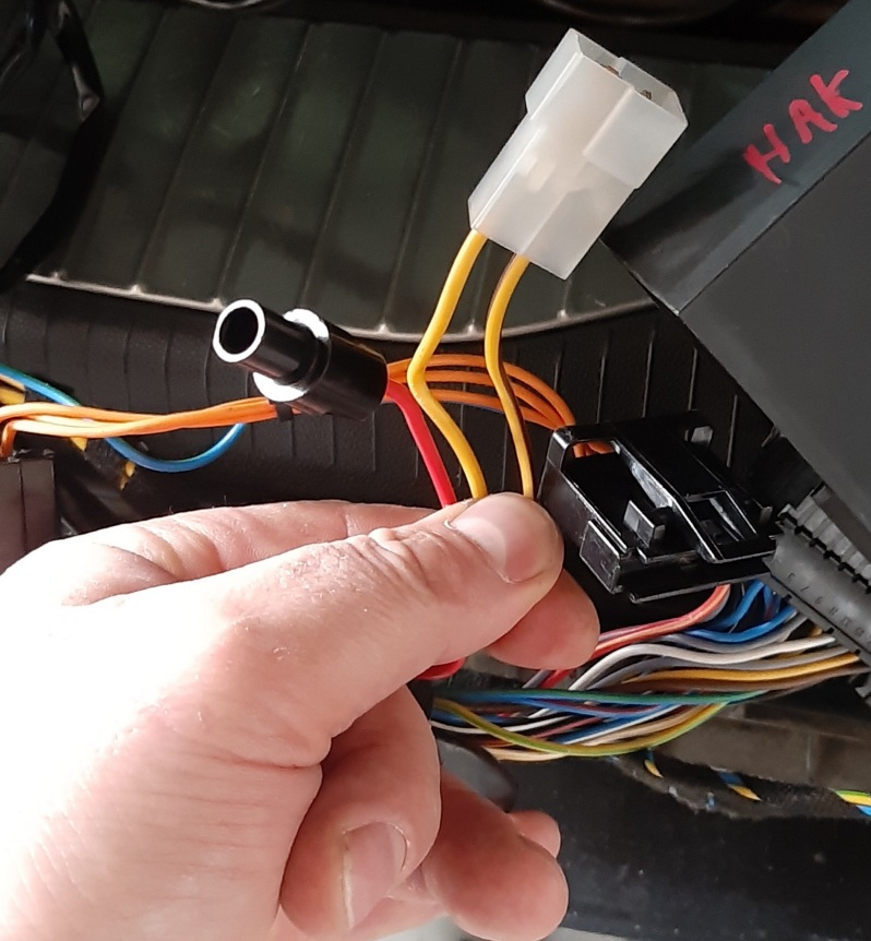

Dzięki przydało się ale mam jeszcze taki problem kupiłem hak używke z wiązką do auta bez REC, a w moim aucie jest REC czy wkładać to, nie będzie się gryzło ? Wiązka jest oryginalna 13 pin że stałym plusem, który też chce mieć z uwagi na przyczepę kempingową, z którą zdaża mi się jeździć.
Mam też moduł do RECa ale musiałbym przerobić ta wiązka ale nie bardzo wiem jak.

Jarki
#176 Post autor: Jarki »
To już coś, czyli jeszcze masa do śrubki i staly plus do aku i powinno być ok
Jarki
#177 Post autor: Jarki »
Do czego podpiąć ta białą kostkę, i ten czerwony przewód
