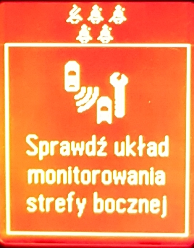

Wyskakuje taki komunikat. Jaka może być tego przyczyna? Gdzie znajdują się czujniki od tego?

cibi555 pisze: 31 gru 2017, 00:50 Wyskakuje taki komunikat. Jaka może być tego przyczyna? Gdzie znajdują się czujniki od tego?
Nie jestem pewien, ale są to chyba takie same czujniki jak przy np. cofaniu tylko umieszczone na bokach zderzaków.

na 99% wystarczy przetrzeć z brudu, a od martwego pola są wszystkie skrajne z przodu i tyłu samochodu

U mnie wyszło że padł skrajny czujnik, ten najdroższy.
