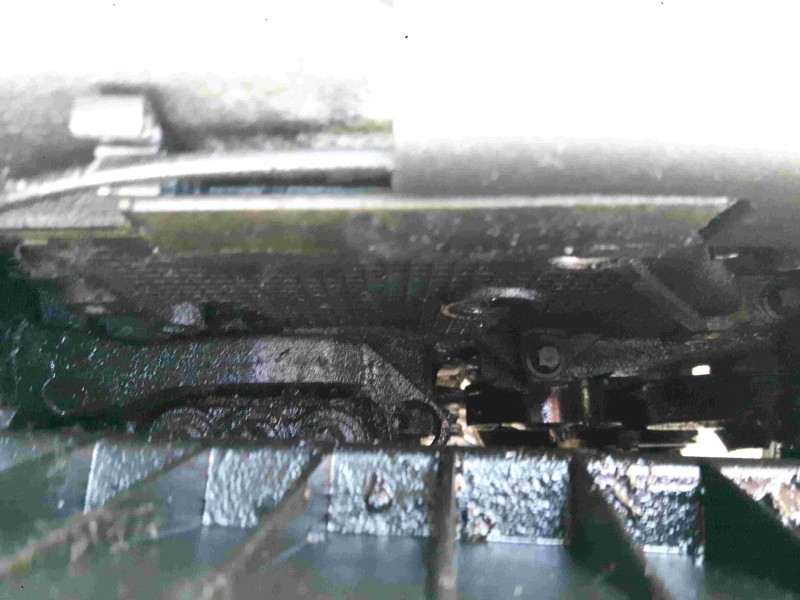

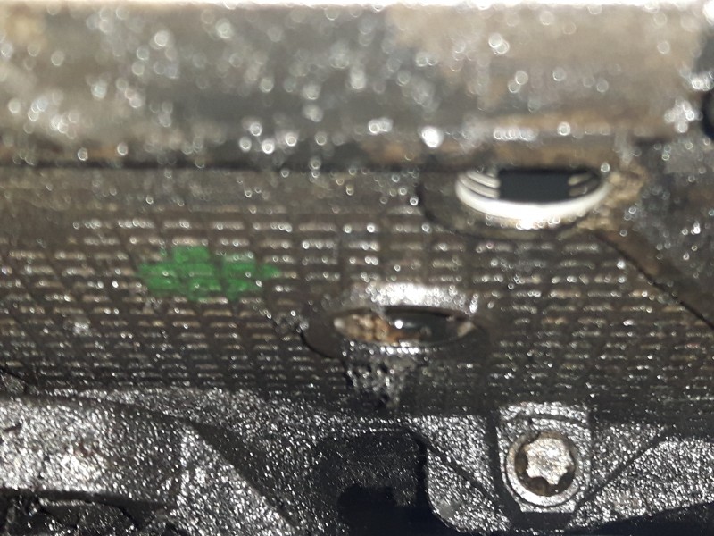

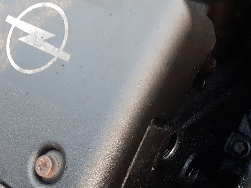

Dzisiaj zdarzyła się mi osobiście (najczęściej z Zafiry korzysta małżonka) przykra niespodzianka.
Podczas jazdy usłyszałem dziwne dźwięki i zapaliła się kontrolka ładowania akumulatora.
Po przejechaniu kliku km zjechałem na parking.
Okazało się, że z paska alternatora nic nie pozostało (fragmenty zakręciły się na przegubie).
A pod maską od strony po której był pasek (przód pasażera) wszystko jest zalane olejem.
Po przyjrzeniu się silnikowi zauważyłem, że w bloku silnika brakuje jakiegoś elementu. Pozostał po nim otwór z wewnętrznym gwintem.
Podpowiedzcie Koledzy co się mogło wydarzyć ?
Jakiego elementu brakuje w silniku ?
A jaki to silnik? 2.0 opc czy diesel? Bez zdjęcia to ciężko coś powiedzieć..
Może coś się wykrecilo jeżeli gwint jest cały i stąd takie zamieszanie. Tylko dziwi mnie ten olej. Może to jest tylko smar z przegłubu(jeżeli rozerwało osłonę przegłubu)
Mniej więcej w którym miejscu masz ta dziurę?

Zafira A 2.0 DTI (diesel)

zrobiłem fotki:

Chyba jest to śruba górnego ślizgu rozrządu.

Pewnie tak.
Podejdź do jakiegoś ASO Opla i kup ją.
O ile się ślizg nie ruszył to wkręcenie powinno załatwić sprawę.
W najgorszym wypadku to tylko górną pokrywę zaworów zdemontujesz i nakierujesz palcem ślizg.

A ta śruba do kupienia to tylko w ASO ?
Dodano po 3 godzinach 45 minutach 13 sekundach:
Jakie klucze będą potrzebne do demontażu pokrywy zaworów i wkręcenia tej brakującej śruby ?

Robert podał Ci link do portalu, gdzie to możesz kupić
